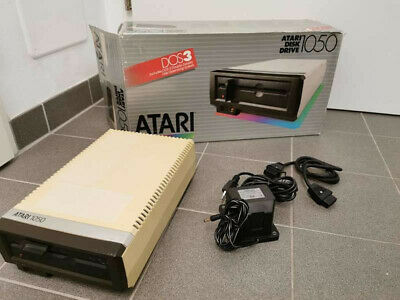

Ich habe jedes Mal ein schlechtes Gewissen, wenn ich mein altes Atari Floppy Netzteil benutze. Da gibt es doch bestimmt eine modernere Alternative, oder?
In einem älteren Thread wurde mal das Rock Power NT 8 empfohlen, welches man aber nirgendwo mehr kaufen kann. Das NT 21 kann man noch kaufen, aber das kostet dann auch fast das doppelte vom NT 8 (~ 28-34 Euro).
Welches günstige erwerbbare Netzteil ist da aktuell das Mittel der Wahl?

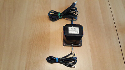

an dem Ding kann im Prinzip nix kaputt gehen, da steckt "Null" Elektronik drin.....
Das ist lediglich ein Wickeltrafo mit 220VAC -> 9VAC .
Wenn Du "moderne" Alternativen kaufst, gibst Du nur Geld aus aber da steckt am Ende auch nichts anderes drin, daher würde ich den Originaltrafo einfach weiter verwenden.. 😉

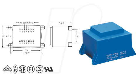

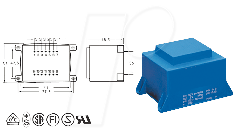

Es gibt auf dem Markt außer den Rock Power´s auch ein paar Printtrafos, die sind etwas kompakter, aber das NT muss man sich dann selber bauen...
sowas hier z.B:
https://www.reichelt.com/printtrafo-36-va-9-v-4-a-rm-35-mm-ei-66-23-109-p27392.html Print !EI6623A.png

Das einzig "Unangenehme" ist, das manche Floppynetzteile (speziell die Versionen auf dem Foto unten) gerne dazu neigen, mächtig zu brummen.......
Ich habe dann immer ein paar dicke Filzfüße drunter geklebt, damit die Vibrationen nicht so auf den Boden übergehen...
